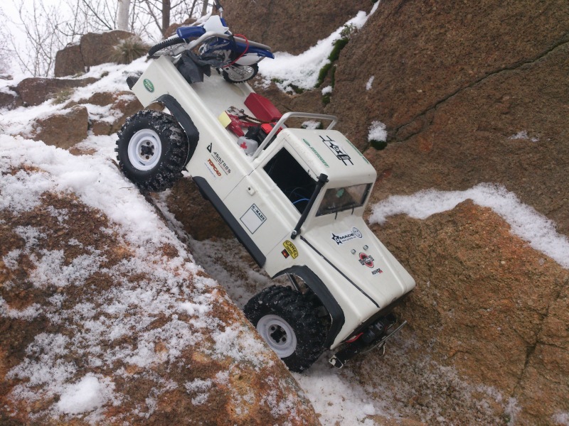

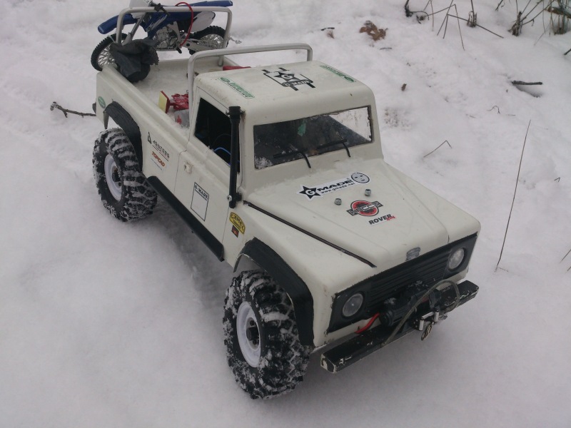

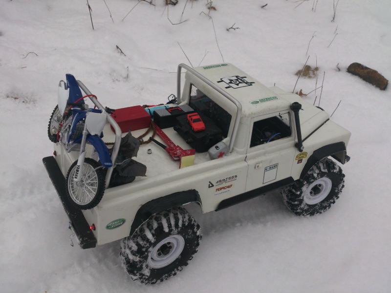

Jelenleg megint nem tartok sehol, ugyanis a kutyacsont eldarálódott a HHH-n.
3 kerék hajtásom van.
Kapott Rock Crusher X/T 1.9 gumit, sajnos az Ansmann 95-el sok helyen elakadt a híd.
A C hub erősítés nagyon kellett.
Pár képet azért felrakok ide.
