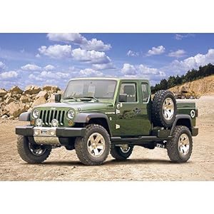

Amit a nukizerről érdemes tudni, sajnálatos módon a JeeP palettáján ez egy Concept autó maradt ugyanis két új tervel lépett elő a vezetőségnek a tervező brigád. A JeeP Nukizer ami kissé katonaibb megjelenésű és de a Jeep előző konstrukciója, az M715-nek a XXI. századi megfelelője azaz nem kevésbé annak a ránc-felvarrott variációja. puritán egyszerű kezelhető minimalista de a Jeep-hez híven agyonbaszhatatlan igazi terepautó. A nukizer "terv" ellenfele pedig a JeeP Gladiator
mely a városiasabb megjelenésével és a marketing tervek nagyobb variációival legyőzte a Nukizert és így a 2006-os SEMA show-n a Gladiátor lett a JeeP számára a befutó. Bár ott a Gladesz is csak Concept autó volt de nemsokkal utána bele is kezdtek a széria gyártásba...szameg de nem adtuk fel ! ha ők nem majd mi építünk Military dzsipót ! Rc-ben.
