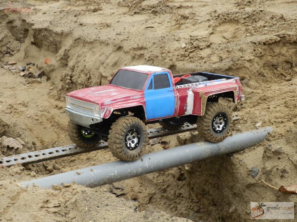

Az Öcsémnek építgetem az Axiálját, erről teszek majd fel képeket.
2 éve vette Szottitól, teljesen alap SCX 10 volt, akkor még Dingóként
DSC_0132.jpg [ 231.08 KiB | Megtekintve 21512 alkalommal. ]
Elcserélte a kasznit egy átalakított Tamiya Clod Buster Chevi kasznira. Ezzel használta néhányszor tavaly de versenyekre nem volt jó mert túl széles volt.
1661499_870031323007441_5816214620798789297_n.jpg [ 123.6 KiB | Megtekintve 21512 alkalommal. ]
A Chevy félre lett rakva mert egyetem mellet nincs most rá ideje, így került rá egy felújított Honcho kaszni.

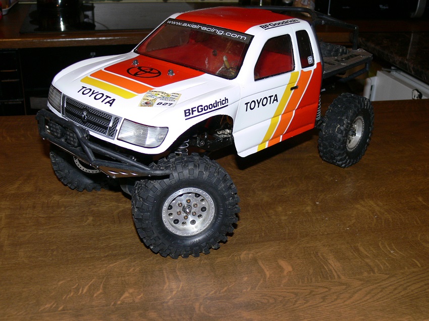

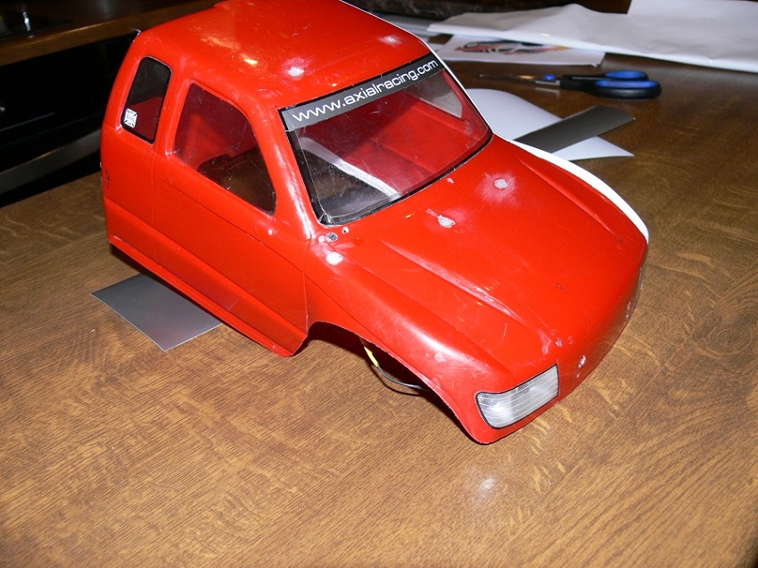

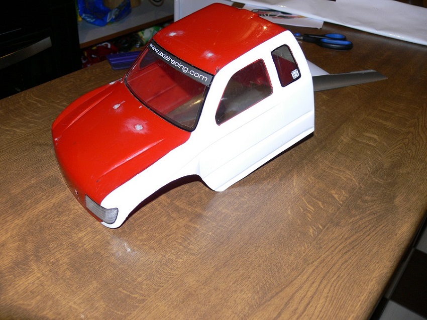

A kasznit eredetileg én vettem az axiálommal használtam. Egyszínű bordó volt, illetve volt rajta sok felesleges furat.
Ezért a lukakat bedolgoztam és kívülről lefóliáztam Toyota gyári versenyautós színre a kasznit.
P1120466.JPG [ 225.39 KiB | Megtekintve 21507 alkalommal. ]
P1120467.JPG [ 208.59 KiB | Megtekintve 21507 alkalommal. ]
Ilyen lett:
P1120563.JPG [ 215.92 KiB | Megtekintve 21507 alkalommal. ]

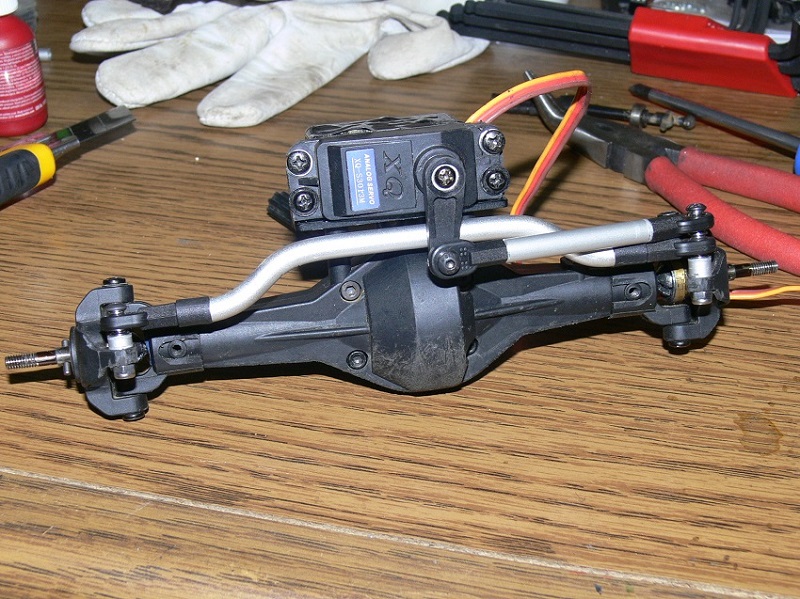

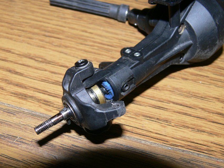

Átalakítottam az első hidat hogy nagyobb legyen a kormánykitérés.
Lerövidítettem a kormánykart és kiköszörültem a C-elemből:
P1120707.JPG [ 212.35 KiB | Megtekintve 21506 alkalommal. ]

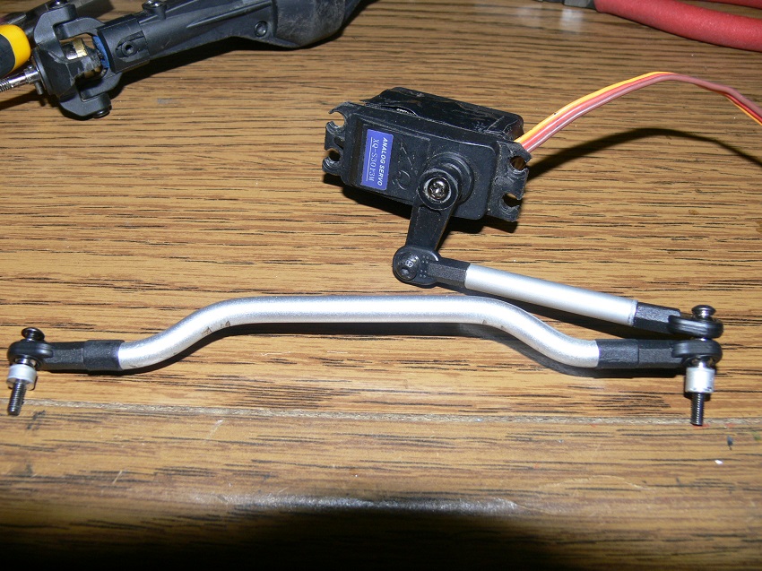

Csináltam 6-os alurúdból kormányösszekötőt. Sokat méregettem, próbálgattam, de szerintem megérte, mert szép is és jó is lett.
P1120708.JPG [ 248.86 KiB | Megtekintve 21506 alkalommal. ]
P1120710.JPG [ 231.77 KiB | Megtekintve 21506 alkalommal. ]

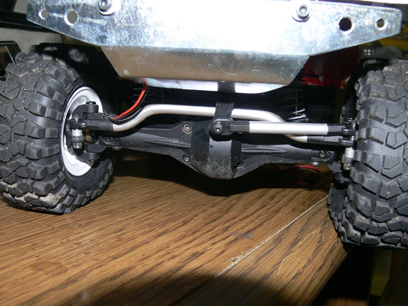

Beépítve ilyen lett:
P1120735.JPG [ 204.52 KiB | Megtekintve 21506 alkalommal. ]

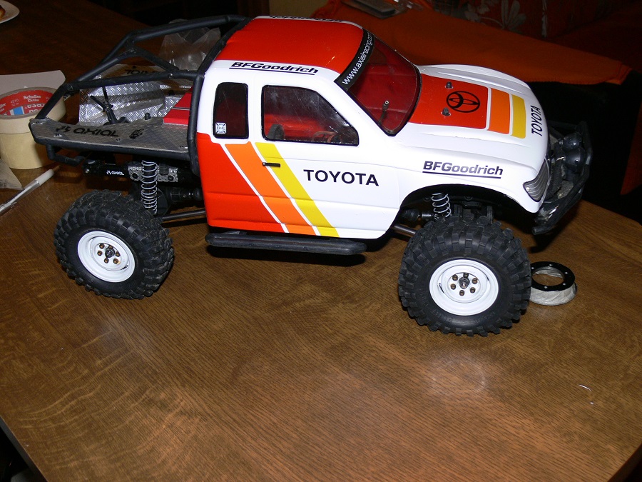

Ekkorát fordul:
P1120731.JPG [ 251.92 KiB | Megtekintve 21506 alkalommal. ]

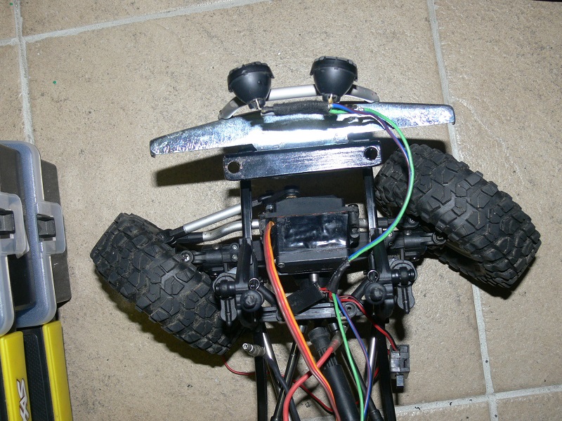

Jópár éve nem lett foglalkozva az Axival de most átvettem az Öcsémtől a Honchot
Csinálok rá új lököst, meg padló és doblemezeket.
 Hozzászólás témája: Re: Fender - Honcho Hilux
 Hozzászólás Elküldve: hétf. feb. 26, 2018 3:13 pm
Csatlakozott: hétf. okt. 20, 2014 1:42 pm
Hozzászólások: 16
Felszerelve ilyen a lökös.
