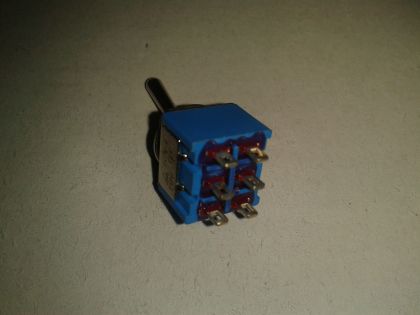

Én ilyet tettem rá. 3 állású, hat pólusú.
2012-02-20 12.07.28.jpg [ 28.19 KiB | Megtekintve 7989 alkalommal. ]

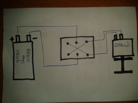

Csináltam egy gyors rajzot a bekötésről.
Íme:
A kapcsoló szélső pólusait összekötöd a rajz szerint, a két középső lábra pedig az akku vagy a vevő felől jövő áramot kötöd. Ezután valamelyik szélső két lábra kötöd be a csörlőt. Ezzel a megoldással a csörlő mindkét irányba tud dolgozni.
Íme:
szuper! nagyon jó a rajz köszönöm! ezzel a megoldással akkor kapcsolós a csörlő, nem kell hangolgatni a távra. (ha jól értem) a vevővel való összekötéshez pedig jó a szervó kábele ugye? (úgy értem hogy a vevőbe bedugom a sima szervódugó és a másik felét ráforrasztom a szervó motorjára)
