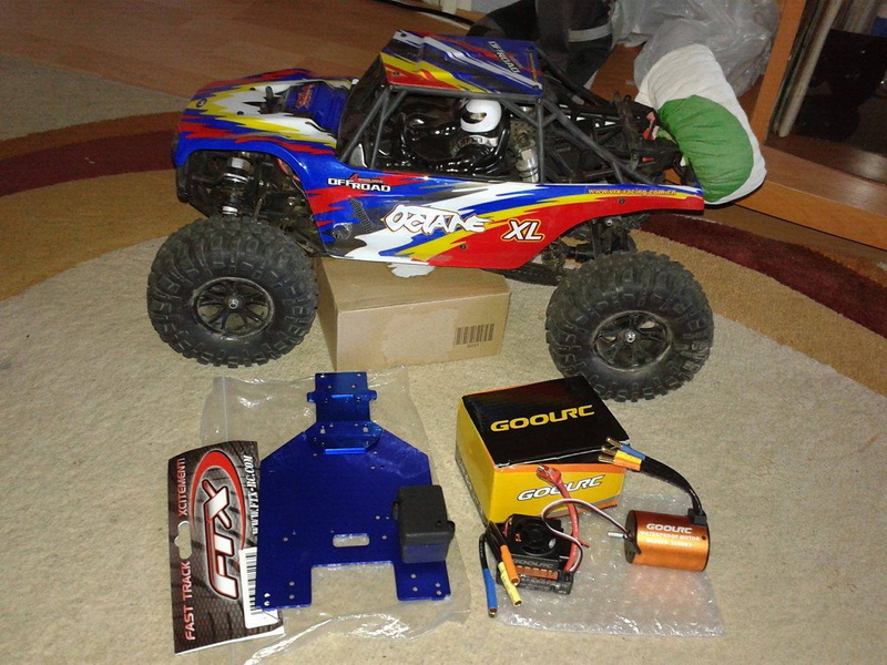

Került hozzám szponzor autóként egy VRX Octane XL --- a Jako modell -től
(a 2016 -os U4RC 1.9 bajnoki címnek is köszönhetően jutottam a kocsihoz, ill jelentős a szerepem hogy elérhető az itthoni piacon is végre ez a kocsi)
RH1043 OCTANE XL EBD
Length:500MM
Width: 300 MM
Height: 220MM
Wheelbase: 328MM
Single gear ratio: 11.2:1
Tires:Φ135*55MM
Motor:  550 Brushed
ESC: 40A Brushed
Lipo: 7.2V 1800mAh NI-MH Battery , charger:wall charger
alapvetően kefés motor , crawler rock race car ... ergo minden egyben, vagyis semmiben sem kiemelkedő , de remek tuning alap :)
Én semmi megalománt nem akarok belőle, ezért ezeket módosítottam:
- a gyári alváz csere fémre (a hátsó lengőkar bekötésnél annyi lyukat fúr(atta)tak a tervezők bele h rendre ott nyiffan ki / törik el a váz
- kapott egy olcsó BL szettet (GoolRC 3650 3100kV + 60A ESC)
A sebessége jó, a mozgása amcsis :D , szokni kell, de amúgy tetszik , főleg BL szettel :)
