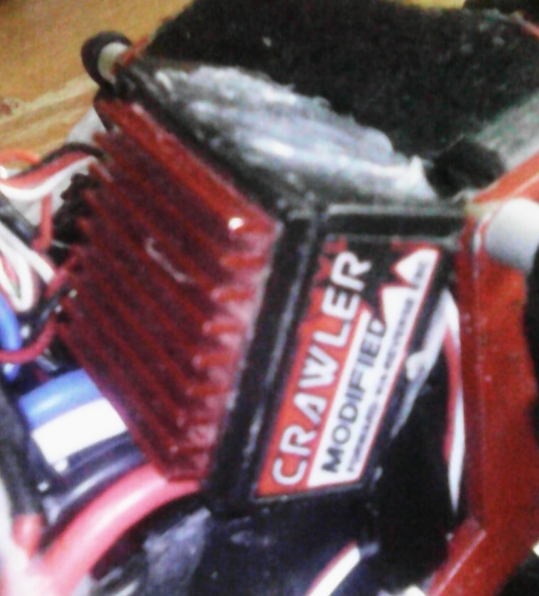

Valaki meg tudná mondani, hogy ez pontosan milyen szabályzó?
Nincs rajta más felirat, csak ami a képen látszik.
Programozási leírást keresnék hozzá. De amíg nem tudom, hogy mi is ez?
Előre is kösz.
Magyarázat: Esc, de milyen?
