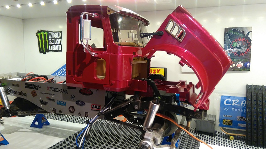

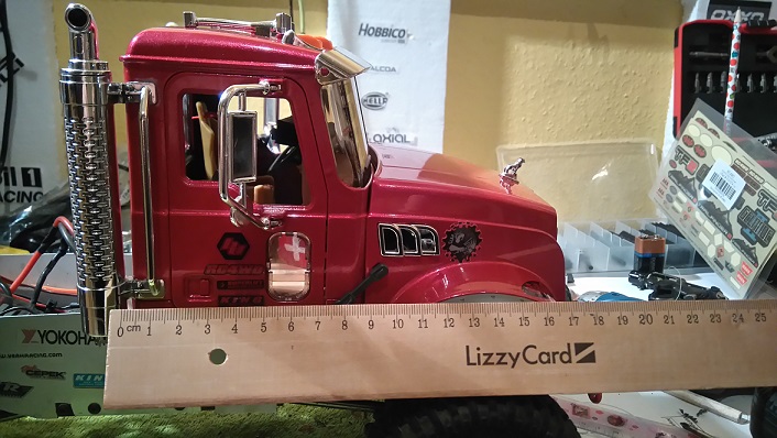

Pár kép....
méret.jpg [ 55.45 KiB | Megtekintve 19332 alkalommal. ]
Méretezve.jpg [ 84.2 KiB | Megtekintve 19332 alkalommal. ]

Gyönyörű ez a fülke!
Hajrá!

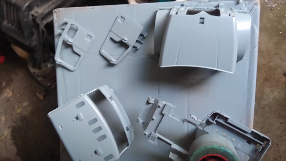

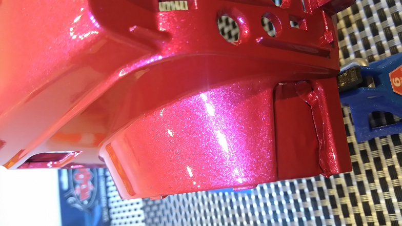

Üdv...
Kicsit haladtam az építéssel.Sok időm nincs foglalkozni mert sokat dolgozom.Most a fényezés került sorra.Kapott két réteg alapozót.Majd ment rá a szín.Színét tekintve nem tudom pontosan.De szerintem szép lett.Pirosat akart lenni,de kicsit fura lett.....De gyöngyház lett a vége...
Pár kép a történtekről.....
Hrcct02.jpg [ 174.38 KiB | Megtekintve 19211 alkalommal. ]
Hrcct03.jpg [ 104.8 KiB | Megtekintve 19211 alkalommal. ]
Hrcct04.jpg [ 127.67 KiB | Megtekintve 19211 alkalommal. ]

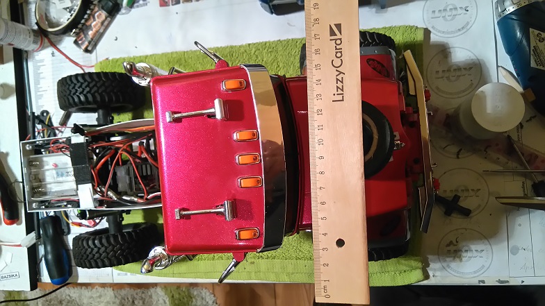

Tisztelt modellező társak.....
Egy hibát vettem észre az idei épülő autómnál.
Részletesen kifejtem:
A szabályzat szerint 160 mm-nek kell lenni ajtó kilincsnél mérve.Az én Kamion fülkém csak 138 mm..Mivel jóval magasabb mint bármely autó és hosszabb is ezért kérném az autó elbírálását.
Ami talán mentségemre szólna , fényképen látható és méretezve van ?
A csőr maga 187 mm széles
A csőr után a Fülke 90 mm hosszú,De a fülke elejétől 35 mm-re van egy nagy Tükörszár ami teljes szélessége ugye párban 190 mm....
Tovább a Fülke végén van egy egy kipufogó dob.Ennek távolsága 173 mm
A fülke annyira rövid és zömök,hogy véleményem szerint semmi esély arra,hogy ez a 12 mm , ami oldalankét 6 mm engem nem hinném ,hogy előnyben juttatna..Mivel a fülke elég magas így nem hinném,hogy befolyásolja....
Csatolok képeket amin van méret , lehet látni miről van szó.
Akinek van reakciója szívesen fogadom és kérném a vezetőséget az elbírálásban...
Köszönöm szépen előre is
Fekete Balázs
Hiba 2.jpg [ 150.44 KiB | Megtekintve 19175 alkalommal. ]
Hiba.jpg [ 123.7 KiB | Megtekintve 19175 alkalommal. ]

Szia Bazsi!
Mivel a szabályzatban foglaltaknak maradék nélkül meg kell felelni ezért javaslom hogy keress megoldást. Szerintem a legelső vágásnál (már ha volt) már tudnod kellett volna, hogy mibe fogsz. Illetve lehetett tudni azt is, hogy nem sokba változik a szabályzat!
Értem és elfogadom az érvelésed de sajnos én így nem fogadnám el az autód.
Őszinte tisztelettel: mucsosz!! :(

Szia Bazsi,
Először is leszögezném, hogy ez az építésed tetszik, és köszönjük, hogy megkérdezed a mi véleményünket is.
( annak ellenére,hogy a végső döntés úgyis a szervezők tehát a HRCCT mondja meg majd )
Nekem személy szerint nem lenne kifogásom az építés ellen, de ami miatt azt kell mondjam, hogy maradéktalanul tartsuk be a szabályokat az az, hogy konkrét példát tudok egy megszólalásig hasonló esetre ahol egy pillanat alatt esett ki pont emiatt a szabály miatt egy hasonló felépítésű autó ( Madman Dodge Power Wagon ), "csak" ennyi volt a baja sajnos annak is:(
Itt is ez volt a szitu, pici eltéréssel nyilván, de maga a szempont ugyanez.
Illetve tudnék még pár példát mondani...
Ezen felül remélem találtok optimális megoldást vagy valami alternatívát a helyzetre, és egy remek kamionnal fogsz tudni nekivágni az idei szezonnak.
Sok sikert kívánok, jó építést.
Köszönöm.
üdv: Bandi

Gondolkodtam írjak e ehhez a témához, dehát végülis miért ne..
Először is, Bazsi! Ez nem ellened szól, kérlek ne vedd támadásnak, de..
2014: még latya épített kasztnikat nekünk, elég jó autók készültek, amik miután kezdtek kiforrni elég jól el is vertek mindenkit, példának okáért nézd meg Zsolti akkori autóját vagy mondjuk az én Boros repromat.
El is telt az év, majd jött a 2015-os szabályzat...
Konkrétan ez a két autó ki lett tiltva a mezőnyből a kasztni szelesseges szabállyal, ergo ketten "dobhattuk ki a kukaba" az autoinkat..
A szabályok mindenkire egyaránt vonatkoznak, ezeket be kell tartani. Sajnálom hogy ez ilyen formában nálad nem tud teljesülni, nekem is tetszik ez a fülke, de keskeny.
Persze nem mi döntünk hanem a versenybirosag, nálam is volt ilyen annál az építésénél, hát ott is döntöttek.. ott van, meg lehet nézni..
Bocsanat az esetleges hibákért, telefonról írtam.

Túl sokan nem mertétek vállalni a véleményeteket, amiket viszont írtatok azok jogosak. Így Bazsika velünk egyeztetve arra jutott, hogy a kamion a külföldi futamokra fog megépülni. Itthonra más fog készülni.
