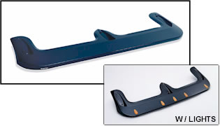

Aksi méretei: 140X50X25mm, + ráhagyás a vezetéknek.
Lundmoonvisor, a szögletesebb, a klasszikus kocka vasakhoz, a kerekítettebb az újszerű
bódékhoz, szerintem inkább ez való hozzá.

Ok vettem

Moonvisor, csak tervben, mert nem tudom hogy néz ki vele?!
