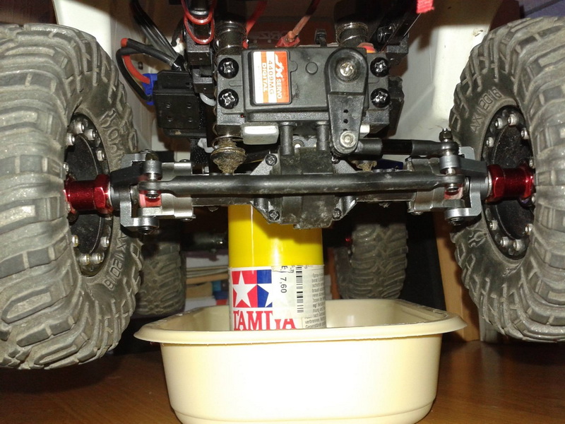

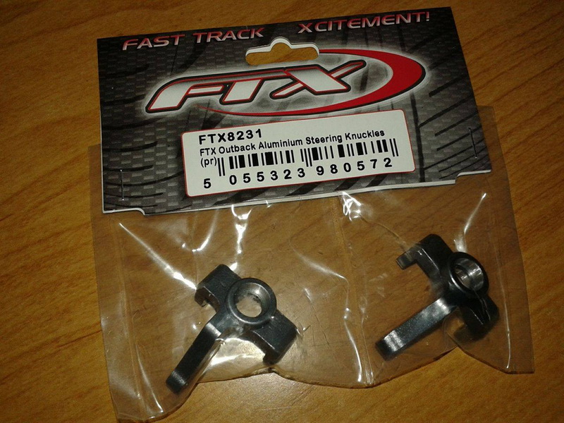

Na megjött végre a fém knuckle :)
FTX outback elem, 1-1 -bem illeszkedik -- cikkszáma: FTX 8231
Sajnos az alakján nem változtattak érdemben, lényegében a plastic mása, Pedig a jobb kormányszög érdekében kicsit még dolgozhattak volna rajta. Sebaj. :) Majd agyalok helyettük én ... :lol: Sok esély nincs mert pont eléri a knuckle szára a CVD - harang peremét, max abból csippentünk le picit.
De lényegében mégiscsak jobb. Hisz merevebb anyag (bár van aki szerint nem - majd kiderül) - a kormányzás jobb lett, hisz a rögzítő csavaroknak nincs akkora esélyük kihajolni terhelés alatt. ÉS így a bal kanyarokban is jobbnak kell lennie a masinának. Megtartottam a gyári kormányösszekötőt egyenlőre. De továbbra is a knuckle kar "alsó részére" csavaroztam fel, hogy a csavarok rövidebb erőkaron legyenek a kihajlás ellen.
A knuckle szára a tengelyhez képes asszimetrikusan helyezkedik el, a műanyagnál ez szimmetrikus volt. A kart felfelé pozicionáltam -- Így az előző verzióhoz képest magasabban lesz az összekötő - ergo terepszöggel nem szabadna baj lenni. Bár mivel nem diffivel mászunk, így nem illene felakadni ezen a ponton a kocsival :lol:
Még a servo megfordításán gondolkodom. Hosszabb tolórúddal szerelve.
Nem tudom érdemben ez mennyit számít.
Majd kipróbálom :)

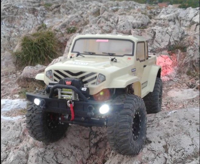

Haladok a kocsival:
A legutóbbi Kő-hegy -es Trial délutánon kiütközött egy pici "hiba" ... annyira jár a kocsi keze lába (flexi a futómű) hogy a kerék beleért a kasztni tartó tüske szárába ... Mivel már korábban megvolt elöl hátul a jó kasztni magasság beállítás, így a kilógó részek levágása már időszerű volt :)
Így a max. kerék berugózásnál sem ér már bele a "tüskébe" a Ripsaw :)
Apropó Axial 1.9 Ripsaw --- sokat hallottam már erről a gumiról, és hát a jó híre megelőzte.
Tényleg nagyon jó all-terrain alap gumi. Nyilván van sokkal jobb is nála, de ... Egy ilyen low-budget projekthez messze a legideálisabb szerintem. :)
JAH igen ... :lol: :lol: ... azzal h lerövidült a tüske (kb 3-4gr) , a CG is lentebb ment :lol: :lol:

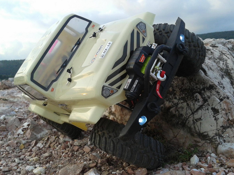

A köv fejlesztések kerülnek be hamarosan:
- HobbyWing 1080 crawler ESC (van aki szerint veri beállíthatóságban a kb 50e Huf -s Novak ESC -t) ... Tomi barátom Dingo -jában mocskos jól működik a korábbi ESC az árnyékába se ér, nemhogy a nyomába...
- 20A BEC ... mert kell a 6V a kormányservonak
- új csörlő --- új első lökős -- új LED rendszer előre
( servoból épített csörlő servo a kasztnin belülre kerül majd, az új lökős jóval keskenyebb lesz és alapból integrált benne a 4 LED -nek a helye, és ha akarok akár scale csörlőt is felrakhatok rá )
- behajtható visszapill tükör (custom)
- beltér , Stig junior -vel :lol: (hisz 1/12 -es lesz a sisakos kishaver)
Utána jöhet a nagy matek h kell-e / megéri-e bele 390 -es motor ... :lol:
... bár ugye jön a Karácsony ... majd írok a Jézuskának :D
