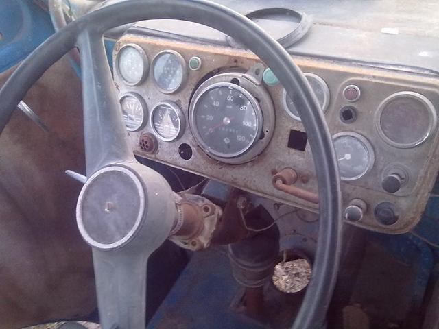

Valószínű ezen a vonalon fogok keresgélni én is,de ha nem jutok előrébb akkor marad pl. ez a műszerfal.
Én itt szoktam kutakodni alaprajzok és méretek miatt.

Nos ösmét haladtam egy pöpetnyit.Menet özben találtam egy eredeti képet a műszerfalhoz,bár a képen csakis a kormány oldali látszik,de hát a a fantázia ugye...
