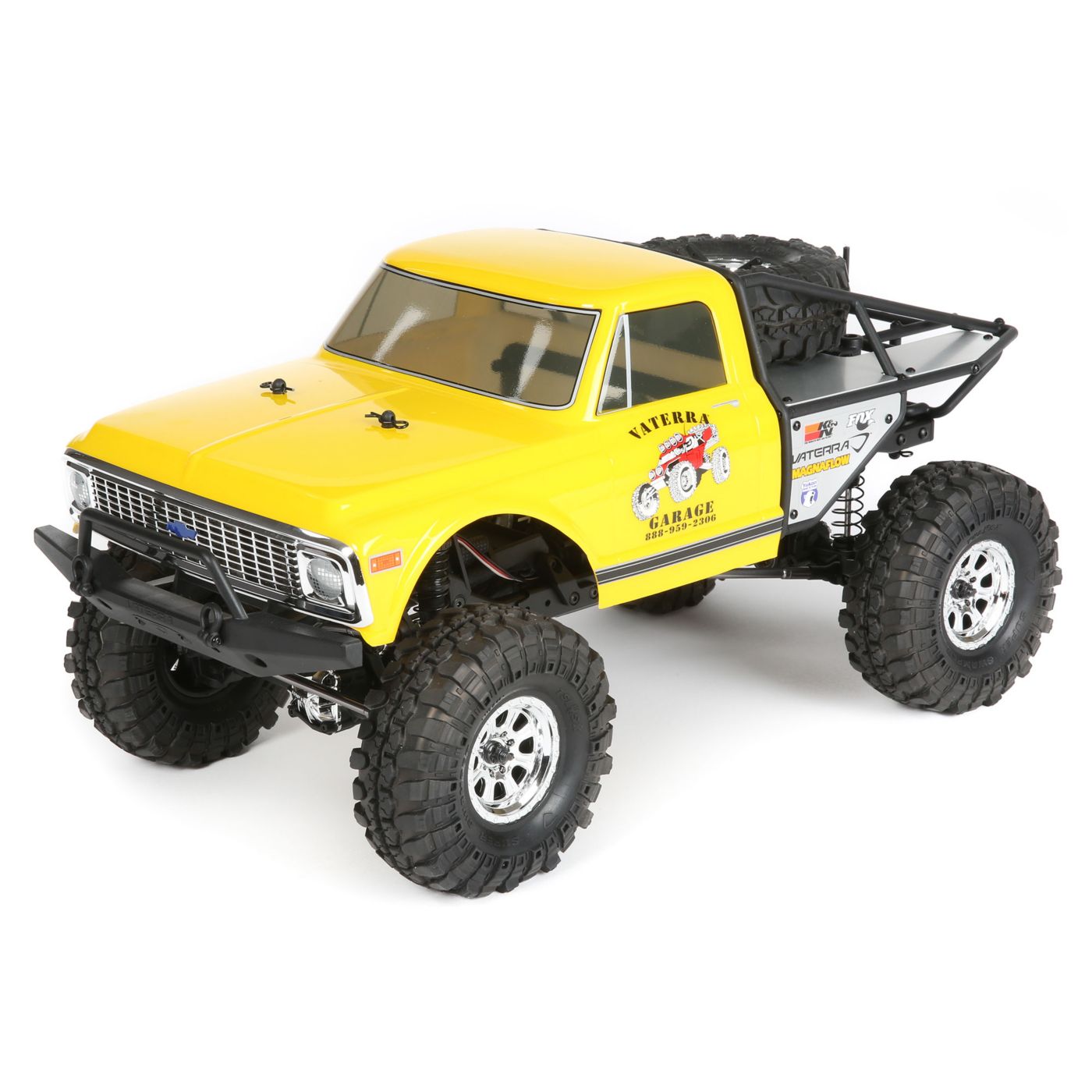

Egy kis újdonság.... na jó csak a kaszni, de a többivel már úgyis nagyot dobtak!
http://www.horizonhobby.com/1972-chevrolet-k10-pickup-ascender--1-10th-rtr-vtr03090

Néztem FB-n is... kicsit jobb a honcho hátsó része, sztem.... de ez sem rosz!
