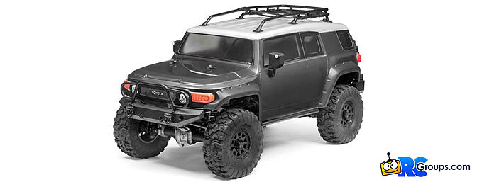

Én 2017.05.05-én mentettem le ezt a képet a kocsiról
thumb-HPI-Venture.jpg [ 22.45 KiB | Megtekintve 11795 alkalommal. ]
(hogy is mondjam, szivecskék röpködtek azonnal)
Ha jól rémlik már akkor fent voltak az alap adatok az amainhobbies oldalán, videoval:
https://www.youtube.com/watch?v=v9v5QQr_vsc
Várom a bővebb beszámolót, ill h személyesen is láthassam majd a kocsit.
Nekem bejön. :)
