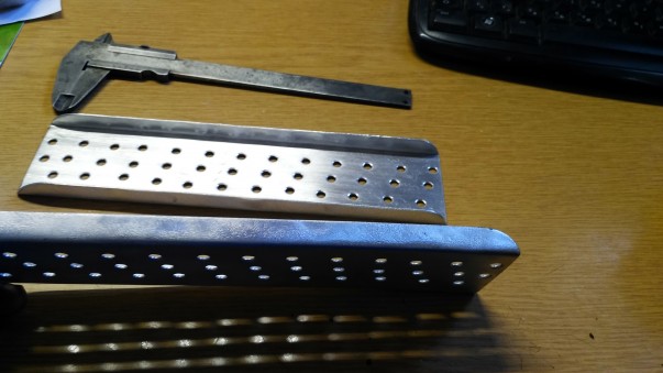

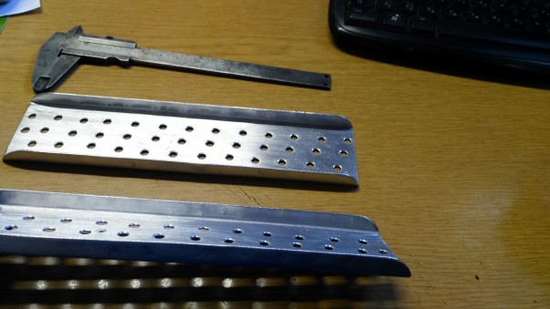

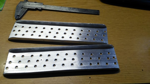

Amíg várom az érkező további rendelést a géphez gondoltam csinálok homokvasakat és alakítok egy kicsit a platón is még...
kepatmeretezes_hu_IMG_20180918_121057_HDR.jpg [ 47.63 KiB | Megtekintve 5620 alkalommal. ]

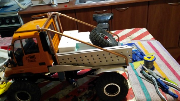

 Hozzászólás Elküldve: csüt. szept. 20, 2018 2:51 pm

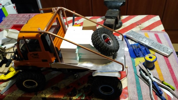

Rámpát kicsit túlméreteztem.... le kell rövidíteni kb 2cm mert nem fér el a platón. :)
nekifogtam a csövezésnek is igaz elég "szuttyogós" a történet mert nem volt kéznél csak pillanat páka és azzal igen nehéz átmelegíteni a csövet a forrasztáshoz. Van nagy páka majd azzal átmegyek rajta még de jó lesz szerintem csak ugye még van pár perc munka vele....
kepatmeretezes_hu_IMG_20180918_204344_HDR1.jpg [ 58.92 KiB | Megtekintve 5612 alkalommal. ]

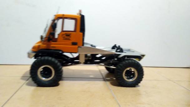

 Hozzászólás Elküldve: szomb. szept. 29, 2018 7:35 pm

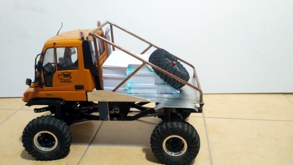

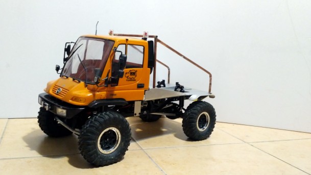

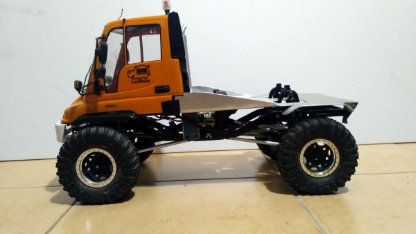

Kicsit agyaskodtam és persze Leowrc-vel történt egyeztetés (segítség részéről) arra jutottam/tunk vele hogy ez így ebben a formában nem lesz jó. Sajna rosszul közelítettem meg a projektet és nem vártam meg míg megérkezik a csomag (beülős gátló) és nekifogtam plató stb és most hogy helyére került futómű szembesültem vele hogy nem jó...
Leowrc tanácsát megfogadva megfaragtam az eddig már elég sok munkával "faragott" alapot és újratervezés fúrás faragás. Igaz még csak oda van biggyesztve de szerintem ez lesz a jó ahogy a mostani képeken látható , már mint magasságilag...
kepatmeretezes_hu_IMG_20180928_231325_HDR1.jpg [ 7.29 KiB | Megtekintve 5582 alkalommal. ]
kepatmeretezes_hu_IMG_20180928_231350_HDR1.jpg [ 43.41 KiB | Megtekintve 5582 alkalommal. ]
kepatmeretezes_hu_IMG_20180928_231345_HDR1.jpg [ 40.57 KiB | Megtekintve 5582 alkalommal. ]

Sokkal jobb már most! Erről beszéltem.

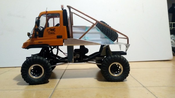

Ma volt kis lopott időm és alakítottam kicsit megint az autót.
Mint előzőekben írtam gyakorlatilag újra lett/lesz építve az egész plató stb magasság miatt...

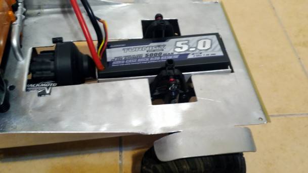

Gondolkoztam hogy hogyan járnék jobban súlypont miatt és tovább faragtam platót hogy minél lejjebb tudjam rakni a a nehezebb dolgokat mint pl akkumlátor.
Készítettem egy alu tokot az akkunak gyakorlatilag nehezebb nem lett a plató mivel szinte a kivágott rész nagyság lett kb visszarakva tok gyanánt.De ebben a formában már kezd véglegesedni legalább a hátsó rész ..
Elől is újra lett gyártva a lökös most aluból mivel viszonylag ütéselnyelő ergó rögtön egy orros esésnél nem eldobós rögtön a bodé illetve csörlő rész is jobban kidolgozható!

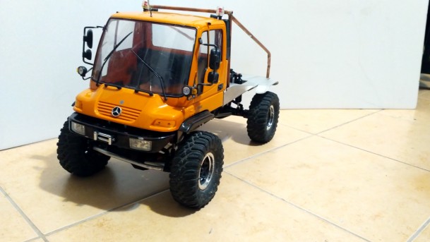

 Hozzászólás Elküldve: csüt. okt. 04, 2018 9:50 am

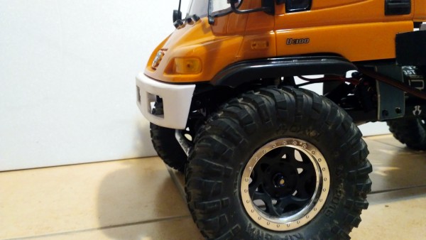

Lassan de haladok. A polisztirol lököst leváltottam egy alura amit megszenvedtem de jó lesz és persze erős is ellenben nem nehéz.
Tegnap este még volt egy kis idő és kivágtam a lámpa illetve csörlő helyét most lassan fényezésre kerül addig is pár kép...
kepatmeretezes_hu_IMG_20181003_221906_HDR1.jpg [ 21.3 KiB | Megtekintve 5563 alkalommal. ]
kepatmeretezes_hu_IMG_20181003_221733_HDR1.jpg [ 16.27 KiB | Megtekintve 5563 alkalommal. ]
kepatmeretezes_hu_IMG_20181003_221703_HDR2.jpg [ 23.27 KiB | Megtekintve 5563 alkalommal. ]

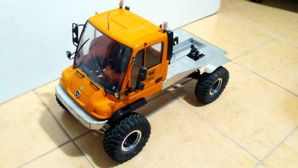

 Hozzászólás Elküldve: pén. okt. 05, 2018 7:45 pm

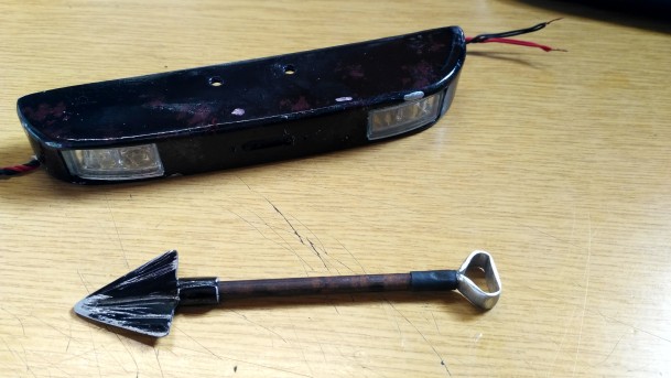

Kis időm megint akadt ,véglegesítésre került első lökös illetve lett egy saját készítésű kiegészítőm is...
lassan haladok illetve első lökös elég munkás volt most csak a képek erejéig odabiggyesztettem még kaszni hozzá lesz majd igazítva . Közben nekifogtam a szervó csörlő konzol készítésnek is az sem lesz kis falat mire beépül a vázpár közé fülke alá ezzel is minél lejjebb legyen a tömeg ..
kepatmeretezes_hu_IMG_20181005_190904_HDR1.jpg [ 39.04 KiB | Megtekintve 5541 alkalommal. ]
kepatmeretezes_hu_IMG_20181005_190859_HDR1.jpg [ 42.88 KiB | Megtekintve 5541 alkalommal. ]
kepatmeretezes_hu_IMG_20181005_152005_HDR1.jpg [ 51.98 KiB | Megtekintve 5541 alkalommal. ]
