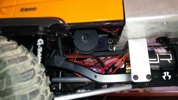

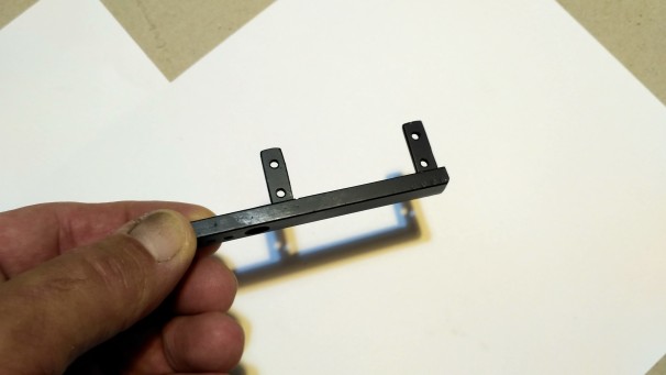

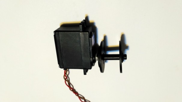

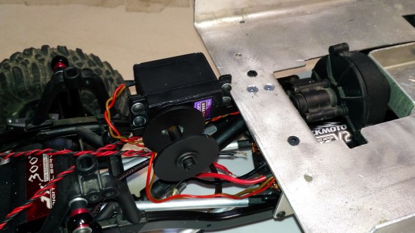

Csináltam magamnak egy kis időt....

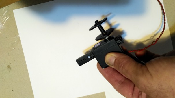

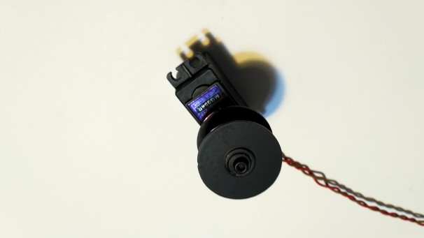

Gyors gyártottam egy szervó csörlőt egy már jobb napokat is látott fémfogas 20kg szervóból. Gondoltam egyet és ha már benne vagyok faragásban akkor készült egy konzol is ami szépen tartja a szervót a kaszni alatt a vázhoz illesztve. Van egy rendelt "gyári " csörlő is de ez biztos teszi a dolgát :)

 Hozzászólás Elküldve: vas. okt. 14, 2018 7:11 pm
Kaszni alatt rejtve...

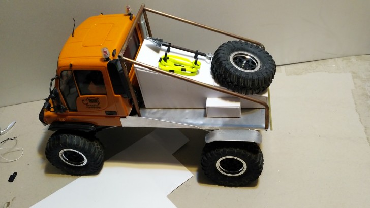

Pár tétel "pipa" a listáról..
Lefestettem a platót, illetve a távtartó alkatrészeket.
Megcsináltam véglegesre a csörlőt.
Készre csináltam a plató dobozt is ami magába rejti a összes sallangot, vezetéket szabit akkut stb.
Nekifogtam a kábelezésnek.
ami még hátra van , bukócső festés, abban még agyalok milyen legyen a szín, elektromos cuccok végleges bekötése ,hátsó híd aplikálás, meg még..

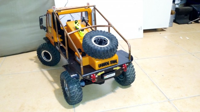

Pár kép a mostani állapotról:
kepatmeretezes_hu_IMG_20181026_190012_HDR.jpg [ 51.23 KiB | Megtekintve 6476 alkalommal. ]
kepatmeretezes_hu_IMG_20181026_185922_HDR.jpg [ 52.15 KiB | Megtekintve 6476 alkalommal. ]
kepatmeretezes_hu_IMG_20181026_185906_HDR.jpg [ 53.47 KiB | Megtekintve 6476 alkalommal. ]

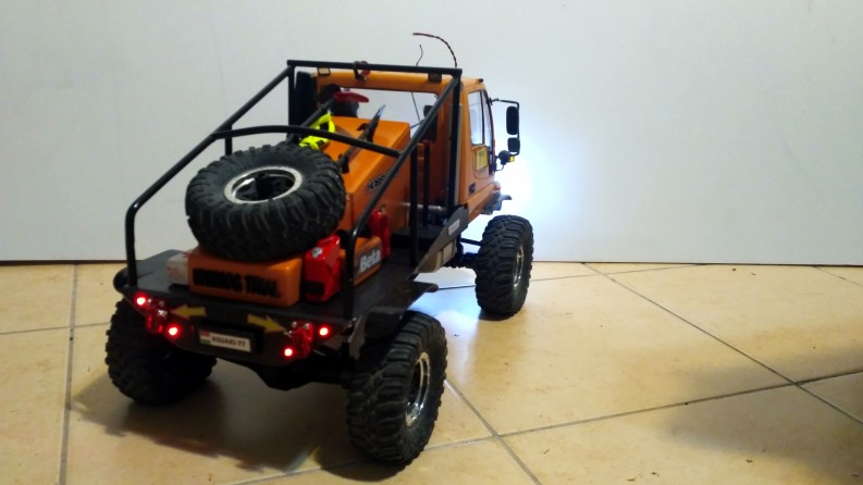

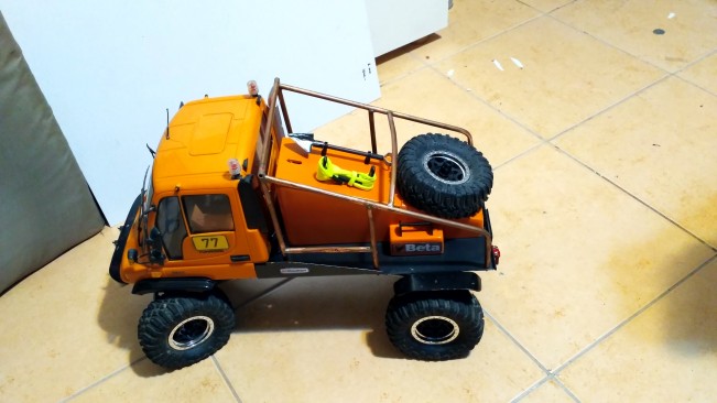

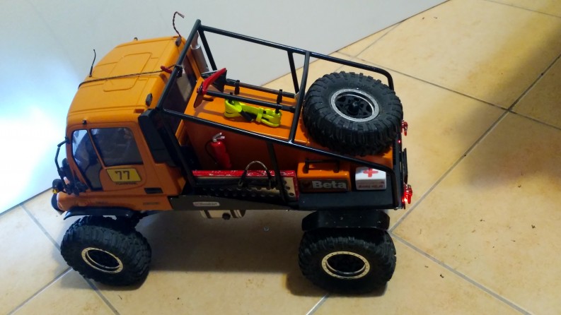

 Hozzászólás Elküldve: szer. okt. 31, 2018 9:10 pm

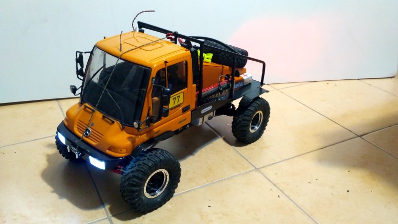

Lett egy kis időm és elektronikák is helyükre kerültek...
Be lett kötve a világítás igaz tetőre még gyártás alatt van egy szúrófény híd.
Elviekben illetve gyakorlatban is műxik a szekér...
Finomhangolások vannak még távon , végkitérések,expo,stb.
Kellenek még kerekek valami ehhez illő alu szett és akkor mondhatni verseny kész.
Megjött az áttétel is a hátsó hídba így talán nem tolja majd az elejét mert így hiába a nagy kitérésű kormány cvd stb eltolja az elejét. Szervó csörlő is teszi a dolgát simán felhúzza magát szóval ez jó lett.
Nem tudom kinek mennyit nyom a szekere ez most így teljesen menetkészen akku stb minden benne : 3.7kg lett.

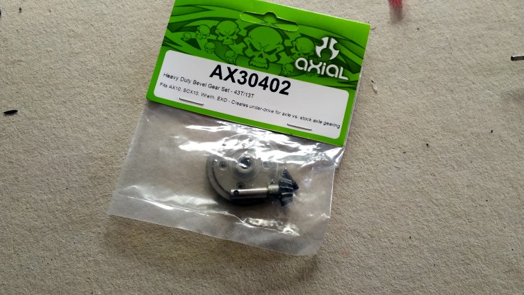

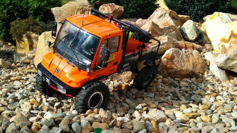

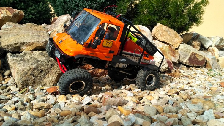

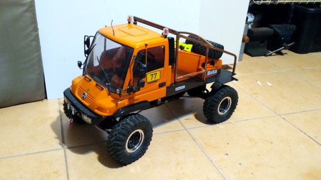

Nos kis kínlódás után bekerült az áttétel is hátra a hídba.
Azért mondom a kínlódást mert ez a szett ferdén fogazott enyhén a gyári alap axi az egyenes és ez valami oknál fogva kicsit rágott ahogy összeraktam de végén addig agyltam mire jó lett.
Megvolt az első éles teszt is , kertben ... szerintem egész jó de ezt majd versenyre ha eljutok vagy talira ott majd megszakértitek mire lett ez elég..
Pár kép..
