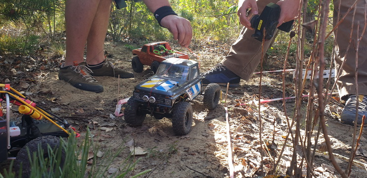

az autó a télen duplikálódott, és bár sosem hittem volna, de eljött a pillanat h a 2 váz közül az egyiket eladjam, Szerencsére jó helyre került, és több mint reális esély van rá hogy már a következő versenyen újra pályán lesz az FTX Coyote az új gazdival Mátéval …... és általam az új ECX F100 hybrid ;)
58698600_1291802650969599_151126421538865152_n - Copy.jpg [ 229.9 KiB | Megtekintve 12715 alkalommal. ]
az F100 -ról röviden
- a technikai platformot örökölte a Coyote -ból
- 20kg JX servo, 1080A ESC , Ripsaw , 390 -es gyári motor stb
- TT 280mm
- Proline F100 body
( és ahogy eddig is minden olyan pici apró ötlet benne van / lesz amit ez a kis gép megérdemel )

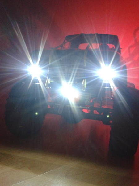

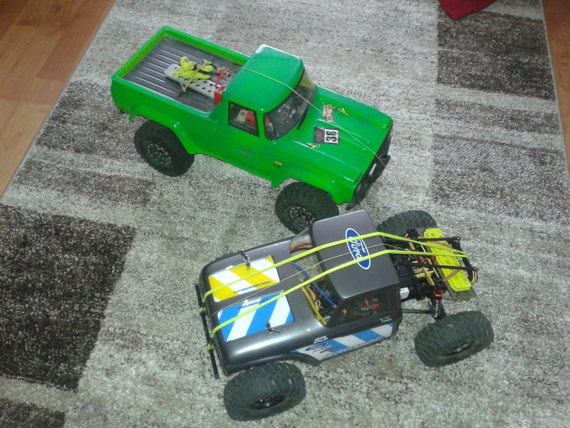

Addig is bekerült a gépbe kötelezők listájáról a világítás:
61989925_2255218874794481_8442636038588858368_n - Copy.jpg [ 66.42 KiB | Megtekintve 12693 alkalommal. ]

Az éjjeli versenyek után a következő a tapasztalat … az alsó PowerShift RC -s LED lámpa 6V -ról nem világít eleget. Mondjuk megértem, hisz 2-3s -t írnak rá :D sebaj , majd megokosítjuk. Mivel a fényerőről a becsapós szobai teszt után kiderült h kevés, így kapott a kocsi óccó Hella búra mögé rakott 5mm -es LED -et is. :D na így már baba. Egységes a fény, jól látni mindent, és még szebb is lett a kocsi orra (szerintem). :D
Dorog 2019 éjszakai:
kár hogy elmosta az eső - az eredményt is … 1 hiba pont , és összetett csapatgyőzelmet buktunk el saccom szerint.
CSepel 4-5. futam:
1 nappali, 1 éjszakai ( már a Hella -kkal )
- nappali futamot megnyertem , trükkös csiki csukist tűztünk, amit mindenki élvezett

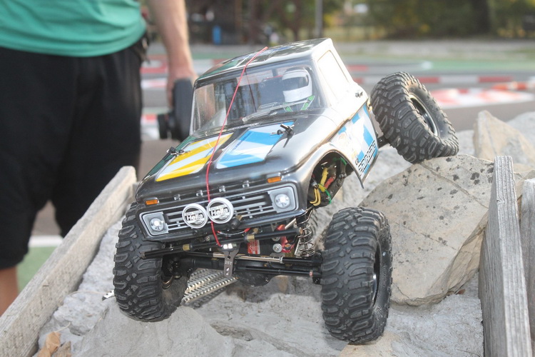

- éjszakain 3. hely … a utolsó kapuig első voltam … De … a célban amikor felemeltem a kocsit éreztem hogy mozog oldalirányba 3-4cm -t a hátsó futómű … az egyik hátsó felső link feladta az utolsó kapu előtti emelkedő alján , el is hagytam. A sötétben nem tűnt fel hogy a kocsi mögött kóricál a futómű, és a hátsó kerék elvitte a kaput. Szívás - de legalább az építési hiba megmutatta magát - javítva - több ilyen nem lesz. :)
Kerültek a kocsi alá RC4WD wraith hajlított linkek kis méretre szabás után, a hátsó hídat is babráltam kicsit. Jó lesz ez :D

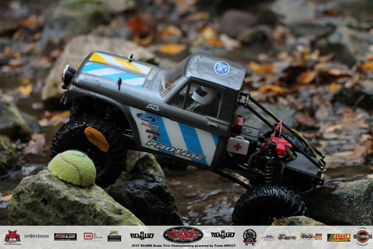

Az év utolsó versenyein ismét sikerült a kocsival jól szerepelni
HRCCT - utolsó 2 verseny, Fót és Dera szurok - 0 ill. 1 egyéni hiba (lövésem sincs hányadik hely egyéniben, követhetetlen sajnos a bajnokság ebben a formátumban) - jó versenyek voltak , az évadzárón fejben kissé szétesett csapattal , összetettben nem tudom hanyadikként végeztem ... :? :lol:
48919951413_dac82d4646_4k - Copy.jpg [ 168.16 KiB | Megtekintve 12471 alkalommal. ]

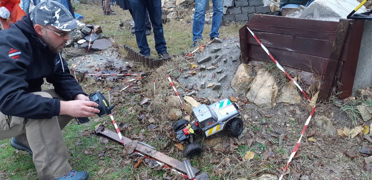

CSepel Trial 6-7. verseny
CSepelen először szalaggal is nehezített / jelölt pályán versenyeztünk, de a klasszikus nyomvonaltól jócskán eltérő pályákon. Az utolsó 2 verseny nyomvonala az én gyermekem volt és majdhogynem újra éledt a csepeli pálya a sok piros fehér szalag között. Sőt :)
6. verseny - 14 rajtoló , 2. hely
7.verseny - 22 rajtoló, 1. hely
71693254_1086759565007721_2610835410066079744_o - Copy.jpg [ 248.79 KiB | Megtekintve 12471 alkalommal. ]
74614746_802816133493443_3646468740867948544_n - Copy.jpg [ 166.37 KiB | Megtekintve 12471 alkalommal. ]
