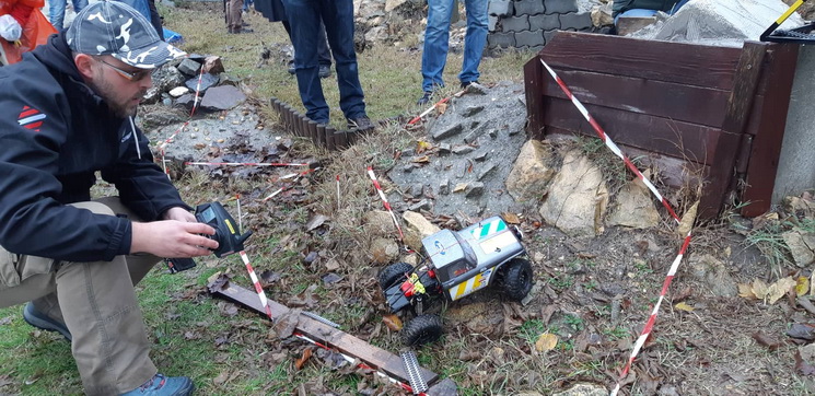

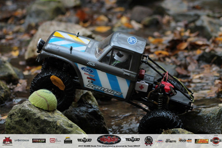

Az év utolsó versenyein ismét sikerült a kocsival jól szerepelni HRCCT - utolsó 2 verseny, Fót és Dera szurok - 0 ill. 1 egyéni hiba (lövésem sincs hányadik hely egyéniben, követhetetlen sajnos a bajnokság ebben a formátumban) - jó versenyek voltak , az évadzárón fejben kissé szétesett csapattal , összetettben nem tudom hanyadikként végeztem ... Csatolmány:
48919951413_dac82d4646_4k - Copy.jpg [ 168.16 KiB | Megtekintve 12484 alkalommal. ]
CSepel Trial 6-7. verseny CSepelen először szalaggal is nehezített / jelölt pályán versenyeztünk, de a klasszikus nyomvonaltól jócskán eltérő pályákon. Az utolsó 2 verseny nyomvonala az én gyermekem volt és majdhogynem újra éledt a csepeli pálya a sok piros fehér szalag között. Sőt 6. verseny - 14 rajtoló , 2. hely 7.verseny - 22 rajtoló, 1. hely Csatolmány:
