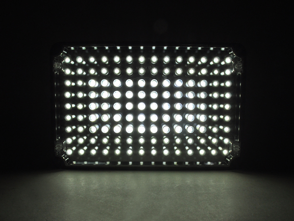

Esetleg valaki tudna segíteni hogy hol lehet kapni ilyen "ledsort"?
Olyan kéne lehetősleg,ami külön,valami kis elemmel működik,és csak fel kell fogatni,mindez 1:10es méretben kéne(wraith re).
Köszönöm előre is!!
